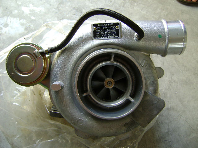

พี่ครับ จะใส่ TE 06-24V กับ 1j-gte พี่ๆว่าจะเหมาะสมหรือป่าวคัรบ
ขอความรู้หน่อยคัรบ

ที่สุดแห่งความเหมาะสมครับ...คุณภาพใช้ได้ ราคาถูกมาก เครื่องเดิมๆ ปั่นได้สบาย แต่ต้องเอามาทำโข่งหลังเองนะครับ
ปล.อยากรู้อะไรมั่งง่าครับ จะได้ตอบให้ถูก พอดีมีรถเพื่อนๆ กันใช้แข่งอยู่ ขับแล้วก็โอเคนะครับ ค่อนข้างคุ้มค่าทีเดียว

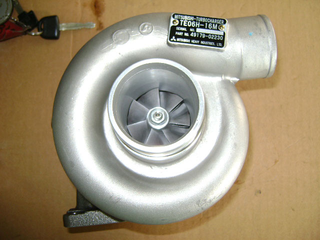

พี่คัรบแล้ว te06-24v กับ te06-16m ใบมันต่างกันเยอะไม๊ครับ

น่าจะเยอะนะครับ...ดูจากตัวเลขที่บอกประสิทธิภาพการท ำลมแล้วห่างชั้นกันมากทีเดียว เล่น 24v นี่ล่ะครับ...ตื๊ดดี...
ปล.ผิดถูกประการใดขออภัยครับ

ตามนี้เลยครับ เหมาะสมลงตัวด้วยขนาดของเทอร์โบที่ไม่ใหญ่จนเกินไป ทำลมได้ดีและมีความทนทานครับ เคยใช้มาแล้วสำหรับ 1เจโบ มาเร็ว และต่อเนื่องดีครับ
เลือกเล่น 24V ดีกว่าครับใบใหญ่กว่าพอสมควร

ไม่ผิดหวังครับ ยัดไปเลย TE 06-24V หนักแน่น เนียนแน่ โข่งหลัง เบอร์เล้กๆ หน่อย เจโบ ดึงหน้าหงาย

จากเสียงส่วนใหญ่ที่ผมหาข้อมูลมา โบรุ่นนี้เหมาะกับ 1 j โบ มากๆเลยหละครับ เครื่องเจโบเดิมๆใส่โบลูกนี้เข้าไปได้เลยครับไม่ต้อง up เพิ่มก็ได้ หรือถ้างบเหลือก็โมต่อได้เลยครับ แหล่ม

1J Bo แค็ม 2J หัวฉีด 550 กล่องเงิน ท่อนล่างและอื่นๆ เดิมทุกอย่าง บูสท์ 1.7 (หมด Duty Cycle หัวฉีดพอดี) กับเทอร์โบลูกนี้ได้ 480 ม้าที่ล้อบนไดโนครับ...ดูแล้วน่าสนใจมั้ย เห็นเค้าใช้แข่ง (ย้ำว่าแข่งนะครับ) มาเป็นปีๆ ไม่มีพังครับ

--- เป็นเทอร์โบไซร์กลางๆ เหมาะสำหรับรถบ้านทำเครื่องไม่เยอะ ใส่ได้ทั้ง 6 สูบ และ 4 สูบ หรือ จะเป็น เบนซิน และ ดีเซล ก็ตามแต่ ---
--- โบ รุ่นนี้ถูกพัฒนาต่อเนื่องมาจากพวก TD06 ( ตามข้อมูลเจ้าหน้าที่ศูนย์แจ้งมาให้ทราบ ) ---
--- เป็นเทอร์โบสิบล้อที่ติดอยู่เครื่องยนต์ตระกูล "คอมมอลเรว" รุ่นใหม่ๆ ของหลายๆค่ายรถยนต์ญี่ปุ่น ( รวมทั้งเครื่องปั่นไฟ และ เครื่องปั่นน้ำ ) ---
--- รุ่นนี้เบื่อเมื่อไรก็ ซื้อง่าย ขายคล่องมือ แต่ต้องเป็น TE06 - 24V นะ ---
