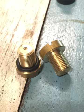

1JZ GTE เปลี่ยนรางหัวฉีดSard ของจีนมาครับ แต่ตัวรูที่มีไว้ให้ใส่เซ็นเซอร์fuel pressดันซึม ไม่ทราบว่าใครเคยเจอแบบนี้บ้างครับแก้ไขยังไง พอดีลองเอาเทปขาวพันแล้วก็ไม่อยู่ ไปสั่งน็อตแบบโรงกลึงใส่โอริงก็ไม่อยู่ครับซึมตลอด ตามภาพเลยครับที่วงไว้กดเข้าไปดูเลยครับ ช่วยชี้แนะด้วยครับว่าควรทำยังไง ส่วนร้านที่ซื้อมาเค้าบอกของจีนไม่มีประกันครับ
ลองทำแบบนี้รูปนี้ครับ หาน๊อตที่สามารถเอาโอริงใส่ได้แบบในรูปอะครับ พันเทปพันเกลียวก่อนแล้วใส่โอริงแล้วขันอัดเข้าไปครั บ
