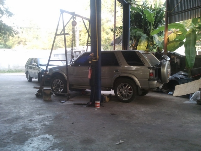

รุ่นพี่ที่บ้าน(Cameo เขียว) กำลังให้กำลังใจรุ่นน้องครับ 555+
ยกเครื่องลงแล้วครับ
Sirichots is offline   ตอบพร้อมอ้างถึงข้อความเดิม

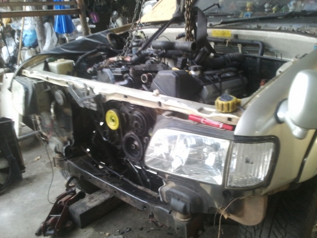

หย่อนลงแล้วครับ V8

ด้านหน้าครับ (เปลี่ยนใช้หม้อน้ำของ Dragon 3000) ใช้พัดลมม ไฮโดรลิก
พอดีผมไม่ค่อยได้กลับบ้าน เลยไม่ได้ถ่ายรูปมา Update ครับ ให้พ่อตาจัดการเอง ไม่รีบ
แล้วจะมา Update เรื่อยๆ ครับ

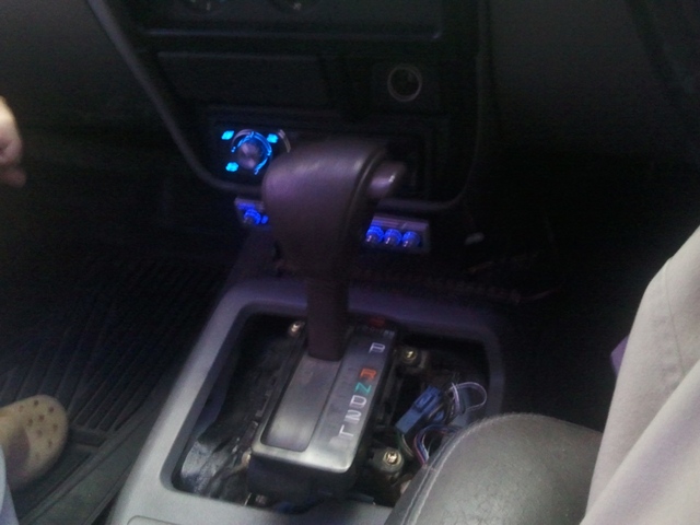

คันเกียร์เปลี่ยนครับ เดี๋ยวให้ร้านทำเบาะจัดการอีกทีครับ
