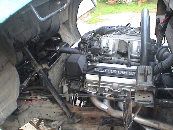

เกียร์ธรรมดาของรถ6ล้อdynaกับelfชน1uz-feได้ไหมครับ
(ขออณุญาติแยกตั้งกะทู้ใหม่นะครับ)toyota dynaกับisuzu elf มันจะเป็นเกียร์ธรรมดาตูดสั้น แบบสายอ่ะครับจะเอามาชน1uzในบอดี้ dodge m37ครับ ไม่รู้จะทำได้ไหม แล้วเกียร์มันจะมีปัญหาอะไรไหม ขอบคุณครับ

ผมมีตัวอย่างรถ 6 ล้อที่ลง UZ ชนเกียร์เดิมมาให้ดู
ตาม link ไปดูแบบเต็มๆดีกว่า
ปัญหาของเกียร์เดิมคือต้องระวังเวลาใช้รอบสูงๆอาจพัง ได้ในบางท่วงท่า เพราะเดิมๆมันไม่ได้ออกแบบมารับรอบสูง
ส่วน UZ ไม่มีปัญหาแต่ประการใดครับ
http://www.weekendhobby.com/offroad/...on.asp?id=1162
