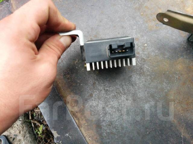

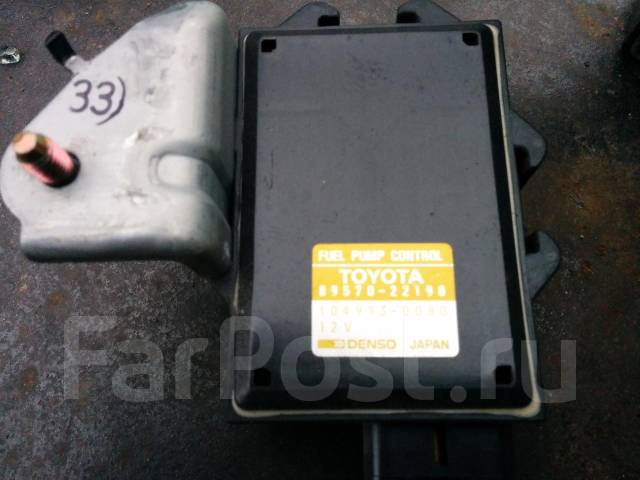

ตัว คุมปั๊มติ๊กเจโบเสียครับ อยากจะต่อตรงใช้งานก่อน จั๊มสายไงดีครับ ตามภาพ ขอบคุณครับบ
ใช้ pin ไหน จั๊มกันได้บ้างครับ

ผมใช้ขั้วที่เป็นสายไฟเส้นใหญ่ 2 เส้น จัมพ์เข้าด้วยกัน ของผมปีนึงพัง 3 ตัว หมดปัญญาแก้ไขแล้ว เลยต่อตรงเวลาใช้แก๊สก็มีสวิทช์ปิดแยกต่างหากอีกทีคร ับ
ปล.คุณดูที่ปลั๊กมันจะมีสายไฟ 5 เส้น มีเส้นที่ใหญ่สุด 2 เส้นจัมพ์เข้าหากัน ใช้ไปพรางๆก่อน

ลองต่อตามที่บอก ใช้ได้เลยครับ พลาดเปลี่ยนปั๊มติ๊กไป สองตัว สุดท้าย slow pump พัง ขอบคุณมากกครับบ ว่าแต่เจ้ากล่องนี้มันซ่อมได้ไหมครับ
